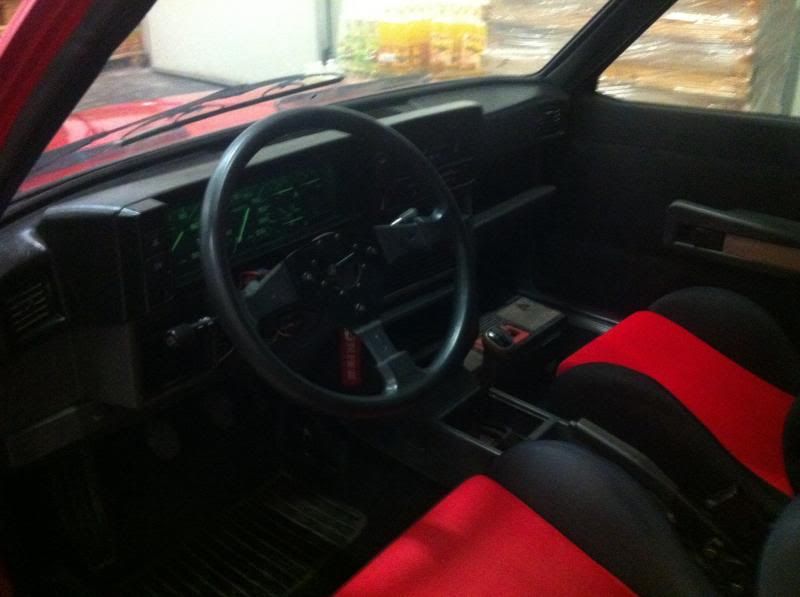

Evo unutrasnjost gotova, jos mi fali koža oko mjenjaca i pravac na tehnicki. Sad sam se malo voza okolo pa mi nekako pliva na volanu ko da ima dosta lufta a nema :hm:

ja proša popodne tamo, vidija renola, sta, lupa na vrata, zva, mirkoooo, mirkooooo, mirka nigdii  :neznam:
da ti se nije popustila letva, ka i meni  :82:
« Odgovori #2614 : Uto 20:00:51 08.10.2013. »
Bice taman bija u wc-u.  :joj:  To onda moran minjat letvu ili ?
« Odgovori #2615 : Uto 20:13:39 08.10.2013. »
meni se znaju popustit one 4 vide od 8mm šta drže letvu na šasiji, letva onda "šeta" 1-2 mm a ti imaš dojam da ima lufta na volanu...
dođi sutra popodne do mene pa ćemo vidit, a, uostalom, ima i letava...  :D:
