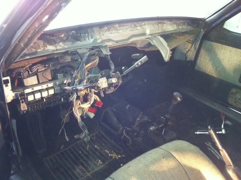

Krenija od napred rastavljat, zapea kod skidanja kugle pa otisa doma. Zapeklo sve u pm, al zato nije nigdi gnjila vec tu i tamo povrsinske ruzine

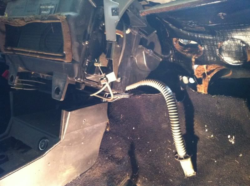

Evo malo od danas terapije, cila tabla je vec u kadi detaljno se pere.
Jel mozda netko zna cemu sluzi ovo bijelo crijevo, ide iz malog kilera u pod i viri vani ?

to je odvod iz kutije ventilacije ako udze voda prljavstina i sl. sranja,da ima gdje izac pregledaj da nije zacepljen.
« Odgovori #2563 : Ned 16:12:34 04.11.2012. »
ili ako ti procuri mali hladnjak da antifriz ne uđe ispod tapeta i smrdi cilu vjećnost

Zacepljeno je  :D:
Tabla oprana, namazana i spremna za ugradnju. Skoro novo  :super:
