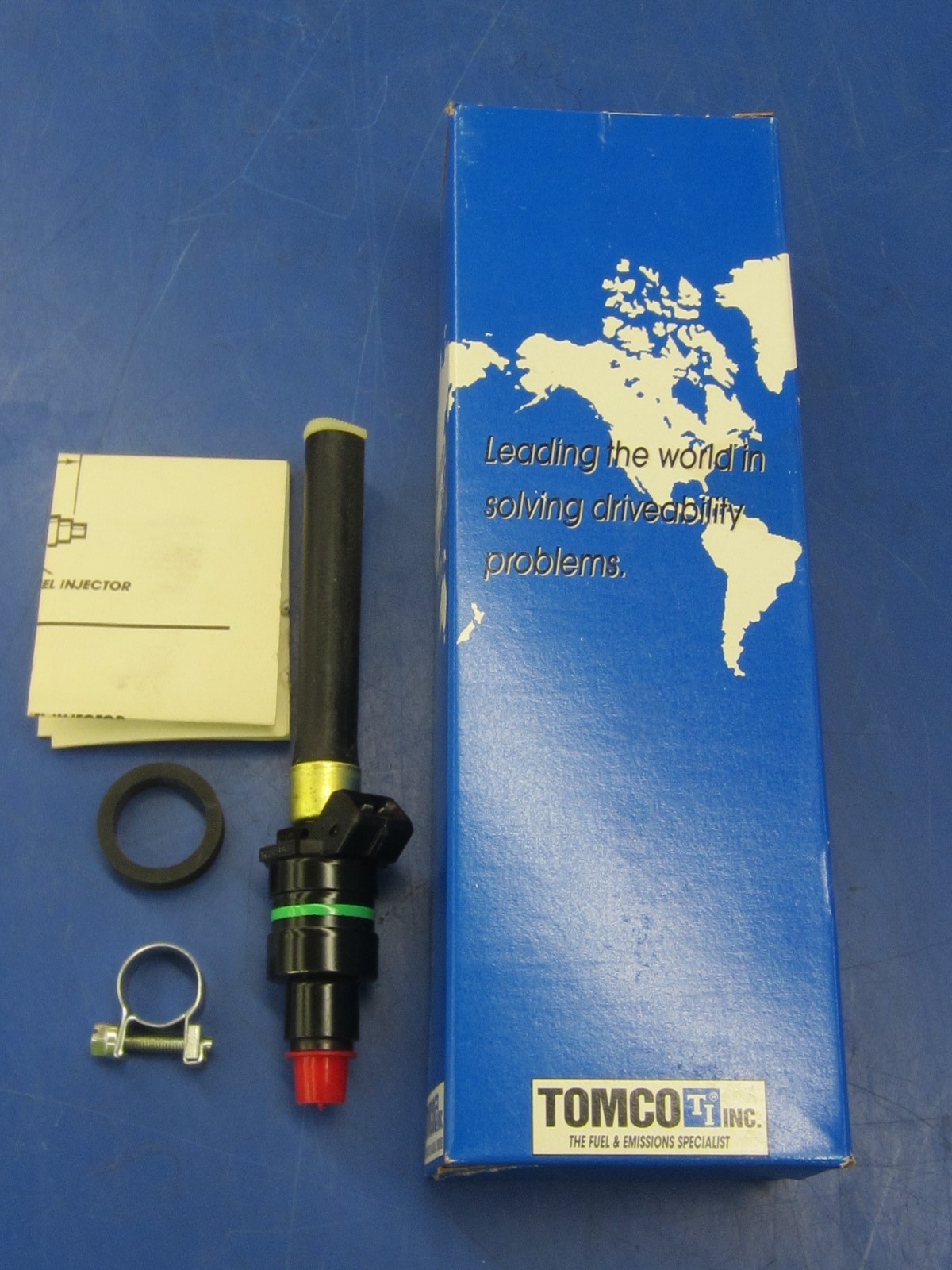

Kako rješiti gumice injektora na V6/turbo one velike, ovakve sa slike. Ima li toga za kupiti gdje kod nas? Da odrežem od neke cijevi?
I cijevi goriva oko pumpe one pomotane u U. Kako to rješavate? Široki zavoj po podu???

Misliš na one gumene cijevi oko pumpe? Mijenjao sam komadić tamo i kupio sam tu cijev gumenu za benzin u trgovini preko puta tehnickog na belicima. Pa ne mora bas neki veliki U biti za to omotati

Ma to mi ne valja, dosta je veliki U ako oću da bude kao original u malom prostoru. Ona od rezervara do pumpe je kritična. Imam neku od servo volana od 12 mm promjera koja bi se mogla tako smotat jer je već povijena u originalu, ali ne znam oće držat to benzin.

pa izmedu rezervara i pumpe dolazi komad metalne cijevi sa gumenim cijevima samo na krajevima.
ja trenutno imam gumeni komad cijevi od kilera ulja i drzi, mislim da su te cijevi za ulje isto dovoljno dobre specifikacije da drze benzin
