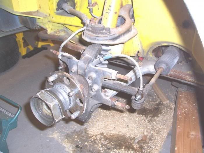

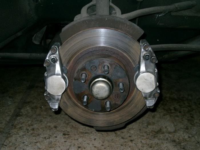

« Odgovori #224 : Uto 20:30:11 10.04.2012. »
evo neke slikice od kartalamakisa
