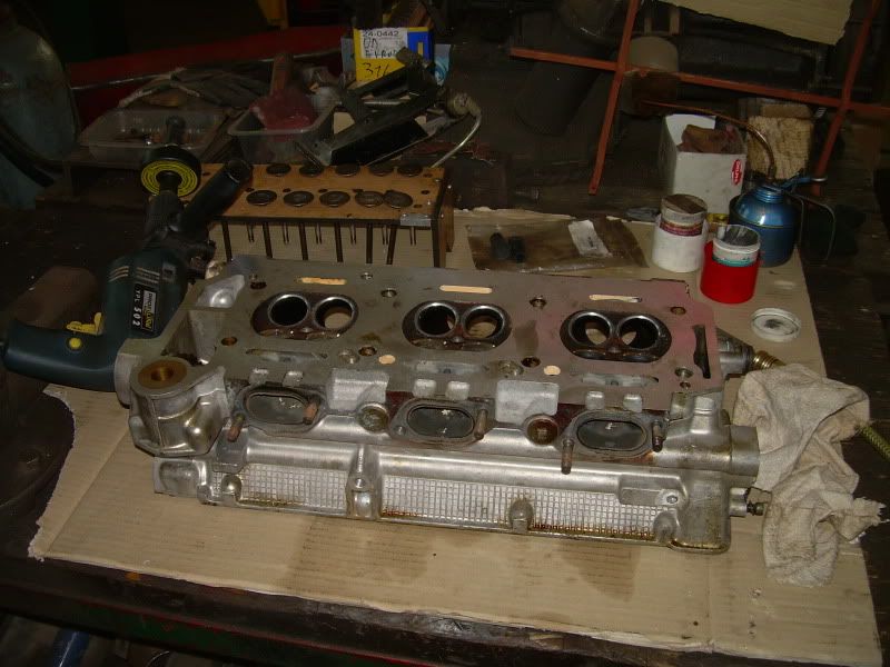

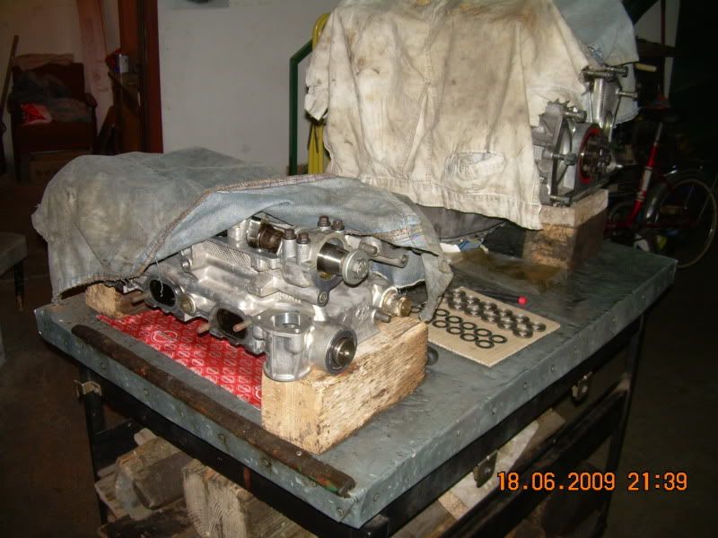

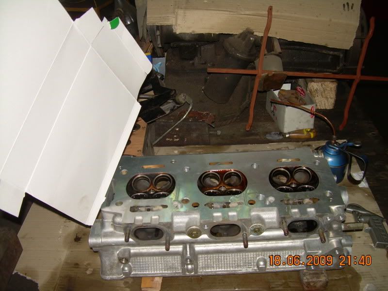

24 ventila...........  ošlajfati..........  :tres:
 :apa:  ovdi ih je tek 12,  pa polako......  a druga je još u strojnoj obradi, ujutro idem po nju
Odg: Alfa 75 3.0 V6 24v aka BABAROGA
« Odgovori #204 : Pet 23:07:33 19.06.2009. »
desna ošlajfana, oprana, složena
malo škljocanja   ;)
