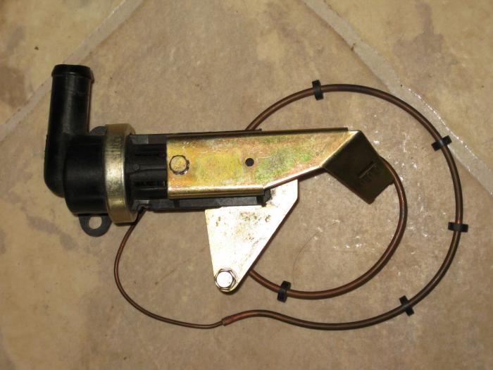

kupujem ovakav ventil grijanja za gtv6 isto je od 75 ali mora biti sa klimom, naravno da ne pusta.

ovo je bez klime uzeo ali mi ne zatvara do kraja toplo...

Po slici mi se cini drugaciji model nego inace ali u principu to je to
Ako ne zatvara do kraja, a ne pusta, znaci membrana unutra je ispravna, jer znaju i nove od starosti popucat..
Jedino probat sajlu prestelat, jesi probao rucno ga zatvorit?
Odg: K:dijelove za GTV6,2.5 cat.
« Odgovori #38 : Čet 17:10:44 08.11.2018. »
Ja kad sam mijenjao kiler, sajlu sam stelao tako da sam siguran da kad na nulu okrenem toplo da je ventil bas zatvoren, i da preskoci zub onako, vidi se na samom ventilu ima bas zub na polugi bas preskoci da zatvori protok.

 ovakav sa prve slike je bio gore i dok nije propisao izvrsno je funkcionirao, cak je i po zimi radila klima, ovaj sa okp slike nema "zuba" i ne radi dobro, cak su mi i okp-u rekli da ne bude radilo ali da nemaju original :nod:

Na 75ici su svi isti bio sam klimom ili bez. Klima čak nema nikakve veze sa grijanjem. Očito su stavili u gtv sa klimom ventil kakav ima  svaka 75ica. Uglavnom imam sigurno kojeg
