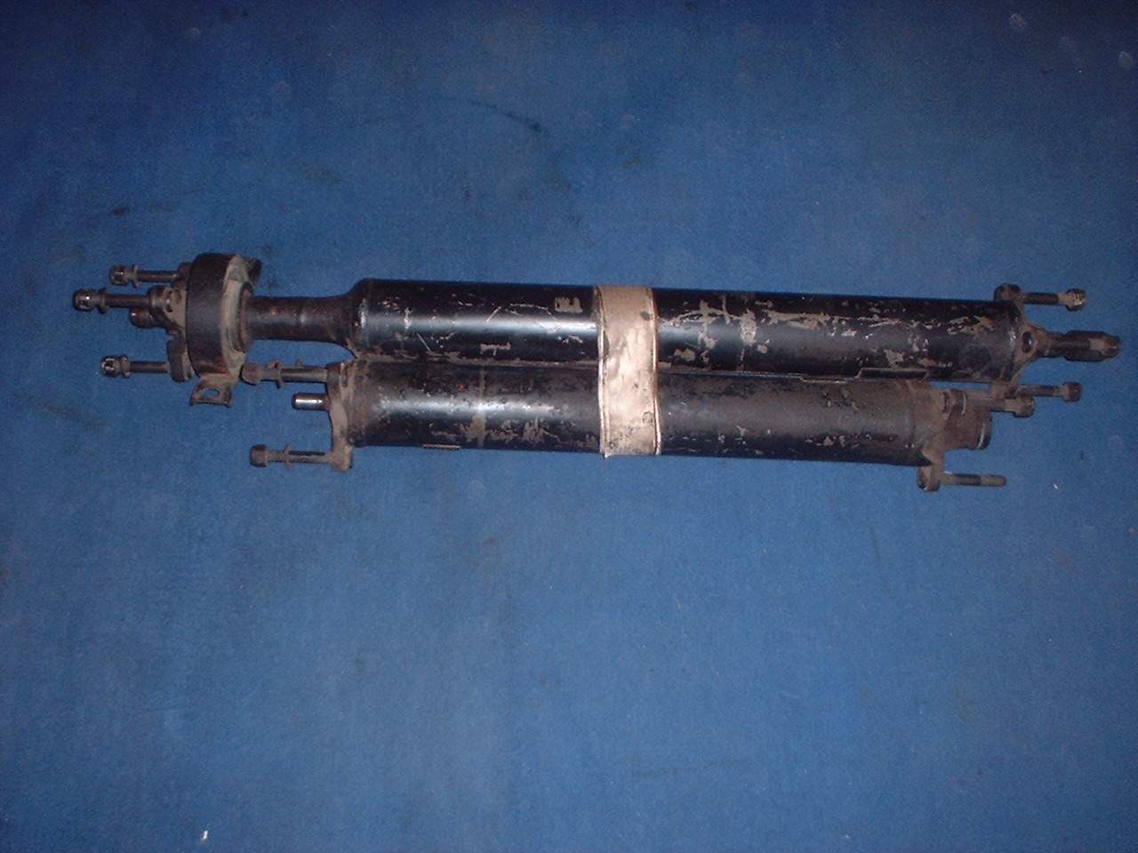

Ukoliko neko ima fotogarfiju odgovarajućeg kardan bio bih zahvalan da je ovdje postavi.

http://www.alfaromeo-nockenwellen.de/pics/Alfetta%20kardan.JPG
evo tu ti je slika,mislim da bi to trebao bit taj,nema guma jedino,donji dio ti je prednji dio,a zadnji dio,ovaj s lagerom,tj. ovaj gornji..
