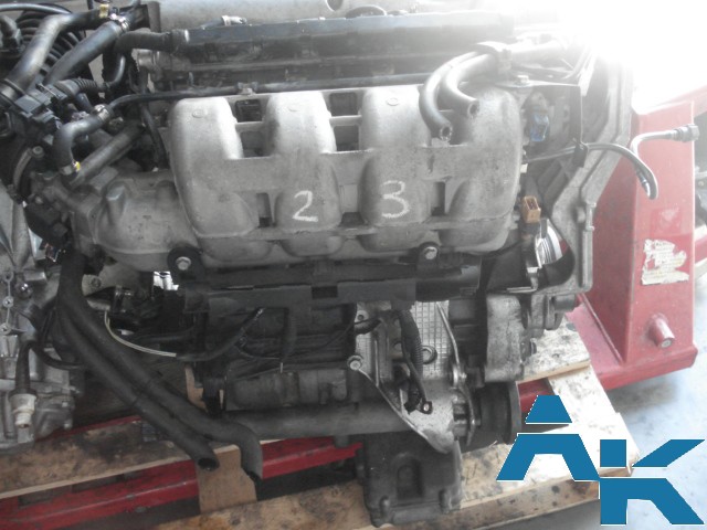

Evo kako izlgeda 2.0 TS odozdo:
A evo malo sa svih strana,neki motori sa ebay:
Jos jedan problem ce biti usis...
Ponovo razmisljam o tome... :hm:
