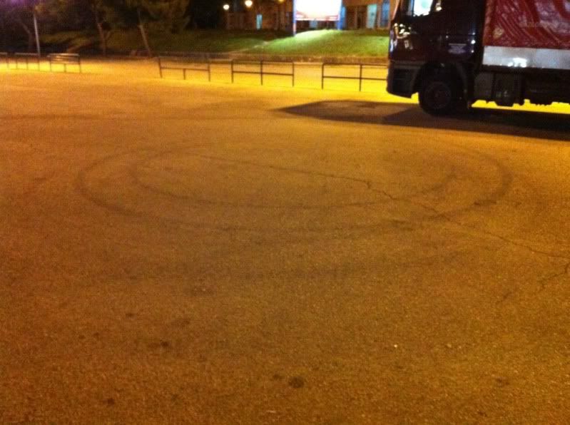

To je ono šta je danas Luka sa čađom 147 vrtio  :82:

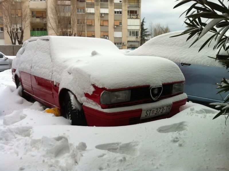

živi smo  :super:
« Odgovori #2317 : Uto 20:21:49 14.02.2012. »
nema te ni ćut mi vidit.... :tup:
« Odgovori #2318 : Uto 20:28:22 14.02.2012. »
bija doma malo sa ženom, a i ovih dana bilo posla ka u prici, navalili ljudi kupovat piletinu ko da je smak svita  :tres:
